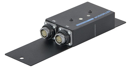

Под воздействием внутренних и внешних процессов, таких как, твердение, эксплуатация, нагрузка, температурные воздействия, неравномерная осадка фундамента, изменение уровня грунтовых вод, бетон теряет прочность. Несущие конструкции становятся менее устойчивыми. Датчик малых деформаций с интегрированным тензорезистором отвечает за контроль над железобетонными сооружениями и их элементами на растяжение.
Прибор используется в мобильных и стационарных системах мониторинга инженерных конструкций СМИК. Его задача — оценка напряженно деформированного состояния. При обнаружении критических изменений выдается предупреждающий сигнал. Датчик находится в герметичном корпусе с высокой стойкостью к ударам.
Применение на практике
Цифровой тензодатчик измеряет изгиб, кручение, силу — показатели, косвенно связанные с деформацией Ж/Б. Для повышения точности измерений калибровка проводится непосредственно на рабочей площадке. Прибор относится к неразрушающим технологиям контроля прочности бетонных конструкций.
Преимущество применение датчика на практике:
  • элементы конструкции не получают повреждений;
  • проведение исследований в эксплуатируемом здании;
  • исключение негативных последствий для прочностных характеристик постройки в результате проводимых измерений;
  • простое применение.
Если соблюдены нормативы процедуры и привлечены аттестованные эксперты, то использование прибора позволяет добиться максимально точных измерений. Датчики закрепляются непосредственно на конструкцию, интерфейсные модули, осуществляющие передачу информации, находятся в электротехнических шкафах.
Установка прибора производится на элементы конструкции, которые испытывают растяжение в тот период, когда они находятся в максимально разгруженном состоянии. Перед этим создается минимальное предварительное натяжение основания.
Важно учитывать окружающую среду и условия эксплуатации, чтобы избежать нежелательного воздействия на работу датчика. Точные измерения позволяют убедиться в соответствии бетонной конструкции установленным стандартам и требованиям, что особенно важно в строительстве объектов повышенной ответственности.
Измерения выявляют проблемы на ранней стадии. Незначительные деформации, которые могут быть незаметны невооруженным глазом, могут быть сигналом о серьезных проблемах в структуре бетона.
